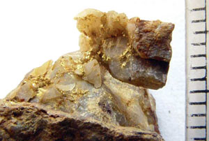

Описание жилы с видимым золотом.В августе 2005 г сотрудниками института ИРГИРЕДМЕТ на коренном месторождении золота впервые испытан геофизический метод опробования с применением металлодетекторов.

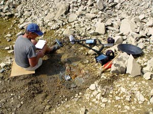

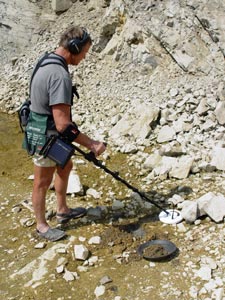

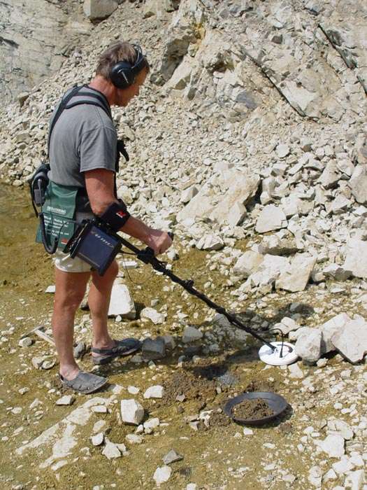

Золото кварцевый агрегат. Найден металлодетектором при оконтуривании жилы. Для работы применяли приборы, которые являются разновидностью миноискателей, разработанных для военной промышленности. Работа с металлодетекторами - весьма простая. Оператор (или геолог) водит над почвой антенной металлодетектора (рис.1). При наличии в почве частицы с высокой электропроводностью прибор подает звуковой сигнал. Электропроводная частица извлекается из почвы путем выкапывания и анализируется. На россыпных месторождениях крупная золотина или самородок легко отличаются от любых других электропроводных частиц. По объему опробованной горной массы и массе извлеченного золота определяется его содержание в песках /2/.
Оператор (или геолог) водит над почвой антенной металлодетектора (рис.1).При работе на россыпных месторождениях, особенно на техногенных отвалах, основной помехой при опробовании являлся металлический мусор. Большинство металлодетекторов имеет дополнительное устройство - дискриминатор, который позволяет различать цветные и черные металлы. Но возможности дискриминаторов ограничены, поэтому приходится извлекать металлическую частицу, чтобы выяснить, что она собой представляет.

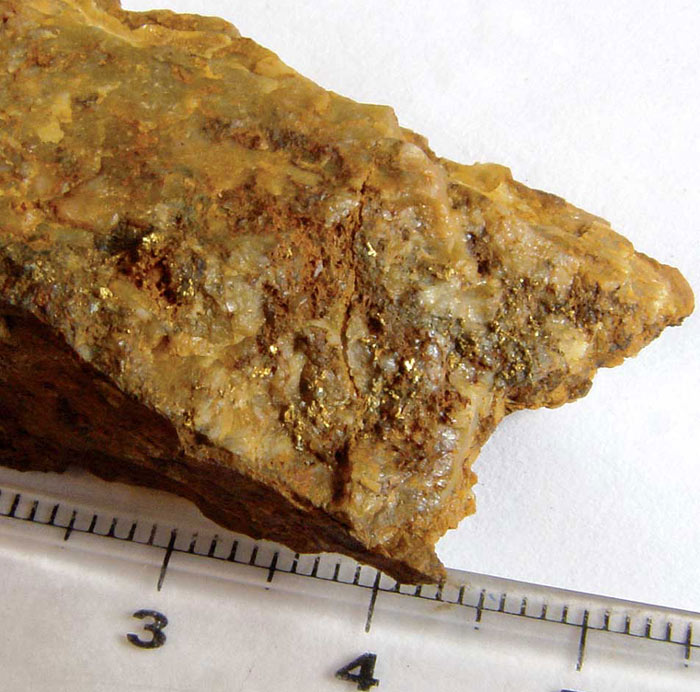

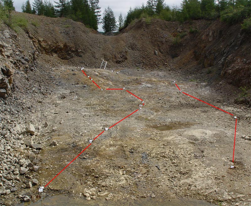

Золото кварцевый агрегат. Найден металлодетектором при оконтуривании жилы. Изучение возможностей применения МЭР проводили в опытном карьере, где ранее осуществлялась эксплуатационная разведка бурением и панельное опробование пробами 2м2.

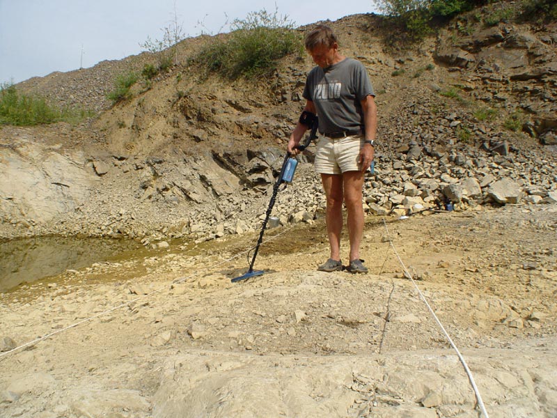

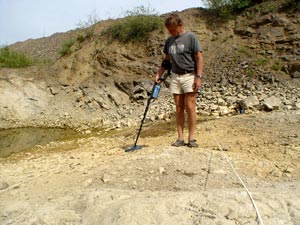

Доступная для геофизического обследования часть днища карьера имела площадь около 600 м2 (15х40 м). В целом, условия для испытаний МЭР являлись удовлетворительными, так как на большей части карьера коренные породы были полностью очищены.

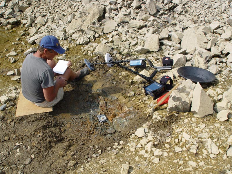

При опытных работах использовали 4 металлодетектора, любезно представленных российским представительством фирмы «Minelab» (Австалия), - ООО «Минелаб» (г.Иркутск): «EurekaGold», «GoldBug 2», «GP 3500», «Explorer». Эти приборы ранее использовались для опробования россыпей на крупное золото. Наиболее эффективными для россыпей оказались приборы «GP3500», и «Explorer», однако для руды испытывались другие модели металлодетекторов.
Результат работ
Весь комплекс геофизических исследований, включая разметку полигона, испытания различных металлодетекторов, вскрытие аномалий, отбор образцов, занял 5 рабочих дней (в том числе 20 часов работы геолога с прибором). Исходя из площади полигона 600 м2, средние затраты времени составили 2 мин/м2. Материальных затрат на геофизические работы практически отсутствовали, если не считать стоимость батареек для металлодетекторов.

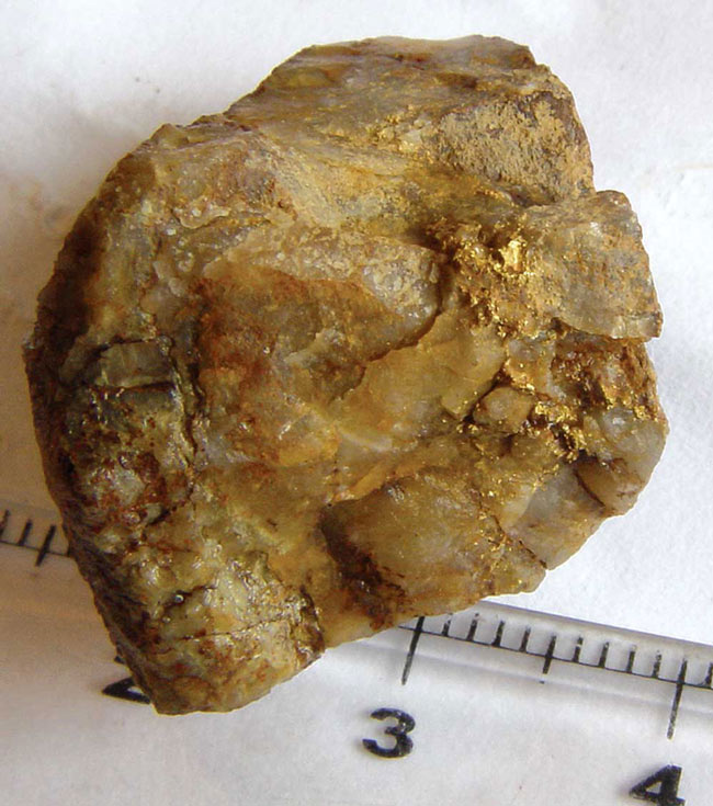

Четко вырисовывается золотоносная жила. За время работ на площади полигона выявлено 24 аномалии. Некоторые из аномалий были весьма слабыми. Это проявлялось сравнительно тихим сигналом металлодетектора. 11 аномалий были отчетливые и проявлялись громким сигналом. В пяти образцах, отобранных из таких аномалий, обнаружено видимое золото. В остальных образцах видимого золота не обнаружено. Их состав будет анализироваться в лабораторных условиях для получения дополнительной информации о работе металлодетекторов.
В целом, наблюдения позволили установить морфологию скоплений золота, их связь с кварцевыми прожилками и окварцованными породами, получить дополнительные данные о крупности золота в месторождении.
Таким образом, с помощью металлодетекторов довольно легко решена задача выявления на месторождении гнезд с крупным золотом и отбора образцов руды с видимым золотом.
