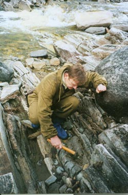

Выходов на поверхность коренных пород или как их еще называют щетки.Поиск самородков в первичных россыпях (на новых неотработанных участках, верховья рек и т.д.).
Поиск самородков в первичных, ненарушенных отработкой россыпях, будет результативным только при очень небольшой   мощности торфов (Торфа - не содержащие драгоценного металла наносные слои песка, земли и камней.) и при наличии выходов на поверхность коренных пород. (Смотри фото).  Такое встречается при  активном эрозионном рельефе. Поиск золота в первичных россыпях сложен и не всегда сразу дает отдачу. Выходы коренных пород в руслах рек встречаются не часто. Иногда приходится пройти не один километр, прежде чем найдешь место, где близко коренные и прибор может "достать" самородки. В то же время, поиск здесь очень интересен. В мелких неотработанных ключах можно найти богатое самородковое гнездо.

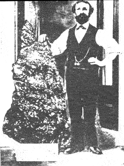

Самородок "Плита Холтерманна" крупная глыба  сланца длинной 130 см весом 235,14 кг. В ней содержалось около 82,11 кг чистого золота.Из различных литературных источников известны находки самородков в кварцевых жилах массой в несколько килограммов. Один из самых крупных в мире самородков "Плита Холтерманна" был найден 19 октября 1872 на руднике "Звезда надежды", компанией "Бейерс энд Холтерман" в районе Хилл-Энд, шт.Новый Южный Уэльс, Австралия. "Плита Холтерманна" крупная глыба  шиферного сланца длинной 130 см весом 235,14 кг. В ней содержалось около 82,11 кг чистого золота.
