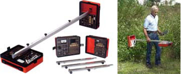

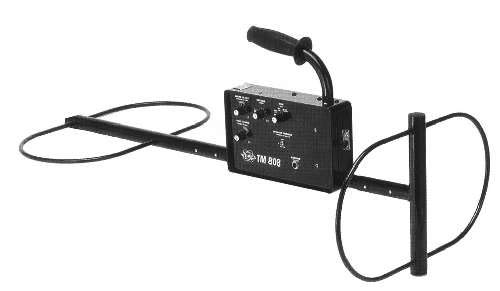

Двух рамочные металлодетекторы с разнесенными контурами, например ТМ808, Gemini-3, глубинная насадка Garrett Depth Multiplier для серии металлоискателей CX. Главный недостаток двух рамочных детекторов малый захват обследуемой площади, за один проход ширина обследуемого участка не превышает 50 сантиметров. Gemini-3 позволяет разнести рамки для трассировки трубопроводов на 18 метров, тем самым увеличив захват, но соответственно уменьшается и чувствительность.
Ферро детектор FX3 небольшой клад может обнаружить на глубине до 1,5 метра но имеет точечную зону обнаружения и больше подходит для поиска в стесненных условиях или при большой захламленности места поиска. Так же большой недостаток ферро детектора, он может обнаруживать только железные цели и не реагирует на цветной металл.

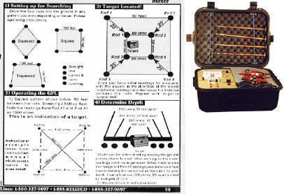

Серия детекторов GPL 100 & 200 способна находить цель на глубине до 30 метров обследую площадь размером с небольшое футбольное поле. Используется металлодетектор SSP2050 методом сравнения уровня минерализации в обнесенном контуре. Недостаток данного метода невозможность обнаружения небольших кладов.

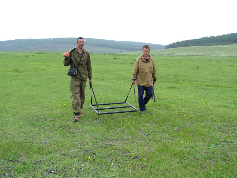

Разобравшись с глубиной. Представим реальное место поиска, чаще это брошенная или давно распаханная деревня. В поиске клада вам предстоит обследовать не один гектар бескрайнего поля и чем больше поисковая рамка детектора тем быстрее вы обследуете район поиска с меньшей вероятностью пропустить цель из-за неаккуратного провода катушкой.Металлодетектор SSP3000. Деревня Сайгуты, 70 км от Иркутска.
  Исходя из выше описанного, глубинник для поиска кладов должен на метровой глубине брать небольшой чугунок и иметь большую площадь захвата метр лучше два.

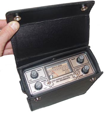

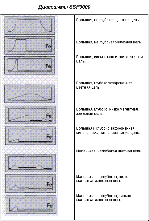

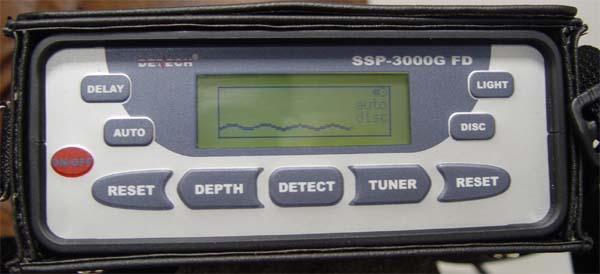

  Модель SSP3000 более дорогая 82000 рублей и комплектуется дополнительной катушкой 5”. Имеет полностью автоматическую настройку на грунт, как говорится “plug and play”, включил и работай, графический дисплей по диаграмме которого можно судить о размере цели, ее глубине и иногда определить тип металла. Вес упакованного в сумку детектора в полном комплекте чуть больше 5 кг. Питание от встроенного NiMh аккумулятора 12В-1000 мА/ч, позволяющего работать 8-10 часов, зарядка аккумулятора от сети 220В, возможно подключения любого источника питания 12 вольт и наушников.

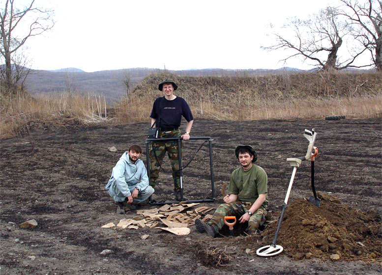

Первое боевое испытания SSP3000 с метровой рамкой прошел на Дальнем Востоке. Катушки мы не испытывали, так как под рукой всегда находился верный Explorer. Для поиска было выбрано распаханное еще при царе горохе древнее городище на берегу реки. О существовании былого города указывали лишь крепостные валы высотой метров 6 окружающие современные сельхоз угодья со всех сторон. О величине былой крепости говорил не только высокий крепостной вал, но и площадь занимаемая городом гектаров эдак в пять. Быстро обследовать такую площадь обычными детекторами невозможно, да и глубинник с метровой рамкой тоже выглядел колоском на этом пустынном весеннем огороде. Железные ядра разбросанные на площади два на пол метра.
  Времени у нас было всего несколько часов, вода в реке стремительно прибывала отрезая нам путь к и так размытой дождями сельской дороги, мы рисковали остаться пленниками мертвого города.
Как и предполагалось первые цели были далеки от ожидаемых сокровищ, части плугов, гусеничные траки, разнообразные части тяжелой сельхоз техники. Почти весь этот металлолом лежал на поверхности, достаточно было ковырнуть ботинком. Центр цели определялся очень точно. Более глубинные сигналы помечали горкой камней, для дальнейшего раскопа и двигались дальше.

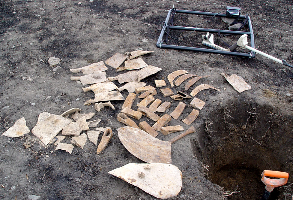

Одна из наших горок и содержала клад, к сожалению, не золотых пиастров, но тоже весьма примечательный набор сельхоз инструментов относящиеся к империи Чжурчжени и датировался 12-м веком. Клад состоял из лемихов (плуг), различных топоров, тесел, серпов, стамесок, лопат общей массой килограмм 30. Дальнейшие поиски привели к обширной зоне сигналов.

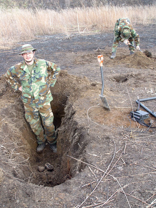

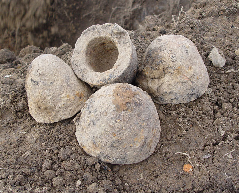

Железные ядра В результате земляных работ были извлечены осколок чегунка размером с пачку сигарет с глубины выше колен и на еще большей глубине железные ядра разбросанные на площади два на пол метра.

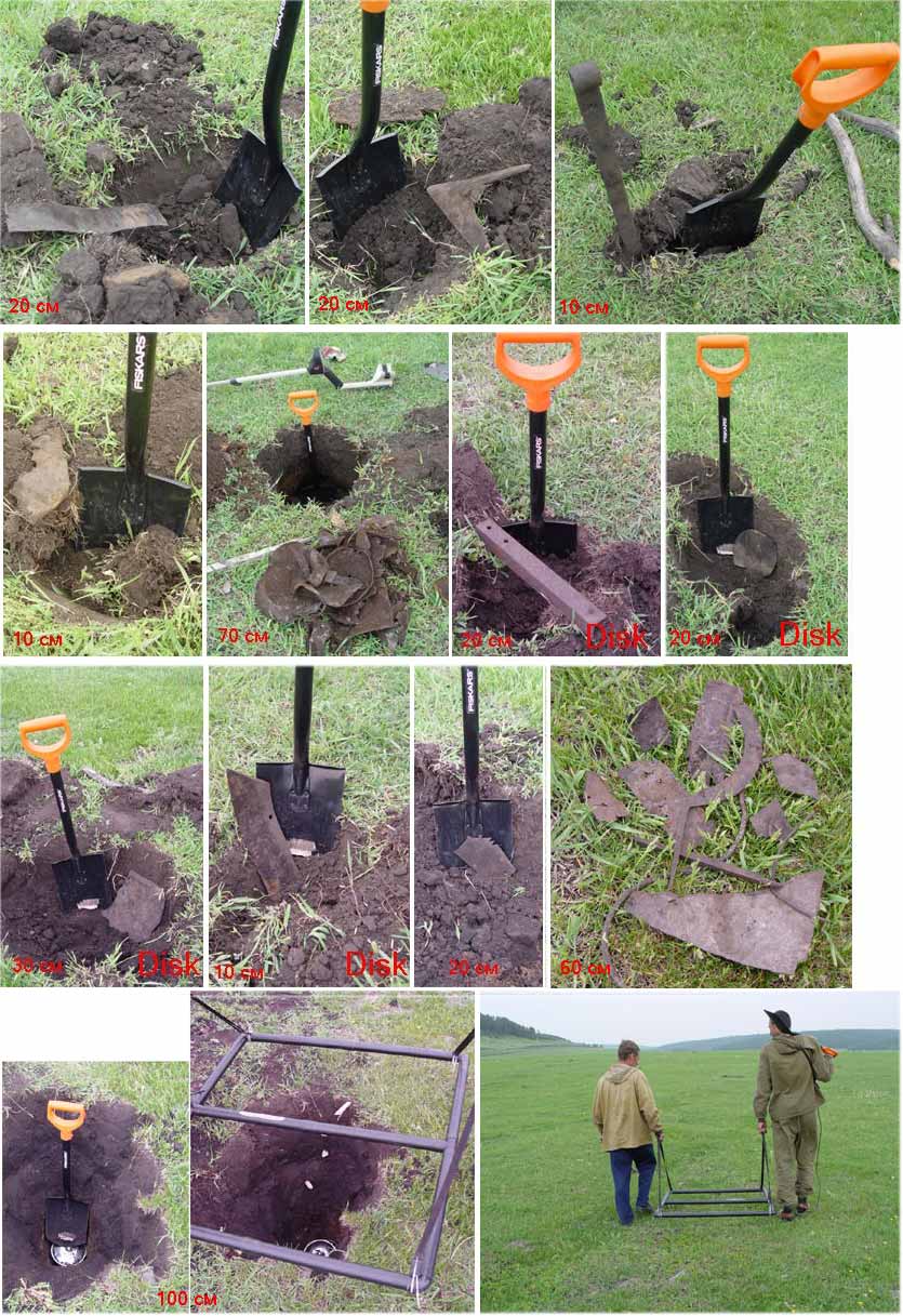

Испытания дискриминатора проводились уже под Иркутском в деревне Сайгуты, как и водится распаханной в связи с укреплением хозяйств во времена коллективизации. Выбрали площадку размером примерно 30 на 20 метров, между фундаментов домов, время обследования с выкапыванием всех целей 40 минут. Из 11 целей 9 это лежащие почти на поверхности куски кровли, части плуга и т.д. их ничего не стоит ковырнуть лопатой прямо по ходу дела. Одна цель была на глубине 80 см, сильно ржавое ведро и последняя цель на площади 1 метр развалины гвозди, напильник, серпы, остатки плуга и прочий мусор, глубина около 50 см, на выкапывания этой цели ушло минут 20. На рисунке отмечена глубина и реакция дискриминатора (Disk-железо).
Вывод, хотите найти клад - приготовитесь копать много и часто.
