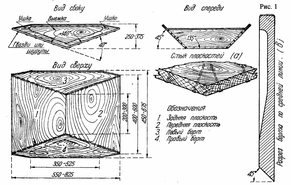

Деревянный лоток. Для увеличения рисунка щелкни мышью. Деревянный лоток изготовляется следующим образом:
а) заготавливаются отдельные части: две плоскости (1 и 2) и два борта (3 и 4), указанных на рис.1 форм и размеров. Все четыре части лотка должны быть хорошо простроганы и пригнаны друг к другу; особое внимание необходимо обратить на точность изготовления бортов, и их симметричность: они должны быть зеркальным отражением один другого, - только в этом случае лоток получит геометрически правильную симметричную форму.
б) к бортам на клею прибиваются гвоздями или привинчиваются шурупами плоскости (1 и 2); нужно обратить внимание, чтобы стык обеих плоскостей между собой был плотным и прочным, для чего их лучше всего соединить в паз на клей, как показано на рис.1 (а);
в) выступающие за борта концы досок – плоскостей спиливаются, заравниваются и закругляются; на бортах высверливается ушко для привязывания лотка во время перемещений.
г) имеющиеся поры и щели тщательно запаклевываются замазкой с клеем, а потом лоток окрашивается в светлые тона, резко выделяющие как золотины, так и шлихи. Обугливание поверхности лотка недопустимо, так как оно дает на поверхности лотка ямки, ухудшающие его качество и, кроме того, черный цвет замаскировывает шлихи, каковые, безусловно, должны быть легко видимы промывальщиковом.
Лоток в готовом виде имеет красивый вид, легкий вес и большую прочность, которая обусловлена тем, что отдельные части лотка соединены между собой взаимно перпендикулярно своей слоистости, что исключает возможность его раскалывания.

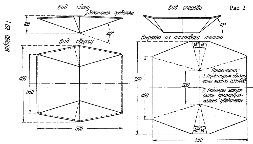

Железный лоток. Для увеличения рисунка щелкни мышью. Железный лоток изготовляется из листового железа, толщина которого выбирается с таким расчетом, чтобы лоток имел достаточную жесткость и не деформировался в обычных условиях работ. Для этого можно считать достаточным толщину листа для маленьких лотков 0,8 мм, для средних - 1,0 мм и для крупных - 1,2 мм. Более толстые листы нежелательны, так как они увеличивают вес лотка.
Для работы на золоте лучше всего брать оцинкованные листы, на светлой поверхности которых резко выделяются и золото, и шлихи.
Изготовление лотка кустарным способом идет следующим порядком (рис.2):
а) на листе железа точно вычерчиваются контуры необходимого для лотка куска;
б) по нанесенным контурам выкраивается ножницами кусок листового железа для лотка; следующие куски могут быть вырезаны по первому, как по шаблону;
в) на каждом куске чертятся линии изгибов; лучше всего это выполнять по приготовленному шаблону;
г) по намеченным линиям изгибается лист для придания лотку соответствующей формы; особенно тщательно и точно нужно загибать в середине бортов для того, чтобы получить вполне симметричный лоток;
д) острые углы лотка закругляются ножницами;
е) берется проволока длиной, равной периметру лотка, толщиной в 6-7-8 мм и закатывается по краю лотка; стык проволоки должен быть приурочен к середине борта, где имеется сборка из трех слоев листового железа, в противном случае концы проволоки придется запаивать;
ж) по бортам с обеих сторон нужно приклепать кольца достаточной ширины, за которые можно было бы переносить лоток с песком, а также привязывать его во время переездов.
Железный лоток. Если трудно правильно выполнить сборку посередине борта, например, из толстого материала, можно борта разрезать в середине, потом соединить их в замок и шов запаять; наконец, можно борта вырезать отдельно, а потом соединить их с плоскостями в замок и запаять.
Металлические лотки наиболее рационально могут быть изготовлены на заводе штамповкой. В этом случае можно использовать более толстый материал в 1,5-2,0 мм, не требующий закатки проволоки по краям, так как в этом случае загнутые края могут обеспечить достаточную жесткость лотку.
В общем, как бы ни изготовлять лоток, - форма лотка должна оставаться неизменной. Угол между обеими плоскостями лотка принят в 140 градусов из следующих соображений: при взмучивании гребком одна плоскость должна находиться в воде примерно в горизонтальном положении, тогда как другая в это время должна выступать над водой под таким углом к горизонту, чтобы обеспечить обратное скатывание по плоскости в среднюю часть лотка в силу тяжести и струй воды поднятого гребком рыхлого материала. Более крутой угол между плоскостями невыгоден тем, что в стыке обеих плоскостей образуется мертвое пространство, которое имеет наклонность плотно забиваться в этом случае илистым материалом, требующим специальной растирки. К этому же нежелательному явлению приводят и более крутые борта, превышающие приведенный на чертеже угол в 40-450.
Золото с лотка. Фото Рудольфа КавчикРифление плоскостей лотка, вдавливание желобков, закраины-бортики на плоскостях и пр. являются совершенно излишними и даже вредными для опытного промывальщика, так как эти углубления и выступы забиваются не золотом, а пустым материалом, в силу подавляющего преобладания последнего, в количественном отношении.
Поэтому резкие выступы и углубления на плоскостях лотка вызовут дополнительные усилия со стороны промывальщика, не давая каких-либо преимуществ.
Размеры лотков этого типа ничем не ограниченные, их можно делать любого размера, удовлетворить любые требования.
